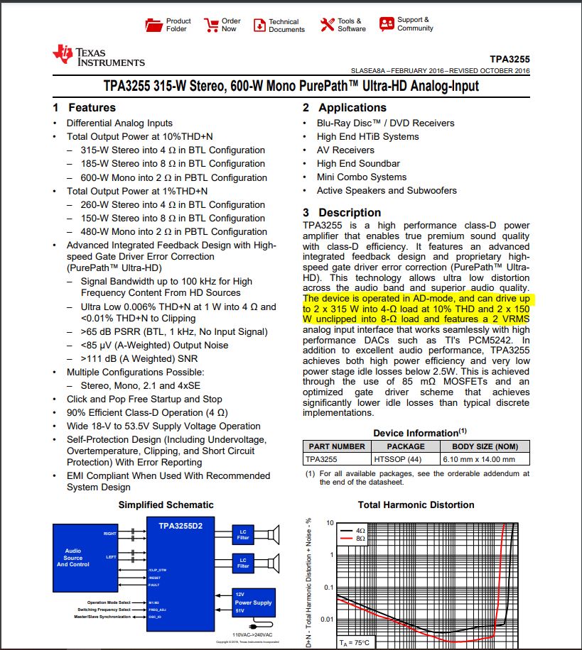

Le datasheet du TPA3255 laisse songeur !!...
https://www.ti.com/lit/gpn/tpa3255
TPA3255
2x315W sous 4 ohms mais 10% de THD !!... :shock:

Message par nevik » 06 mai 2022 14:20
Bonjour Vintage02,
Merci pour l'accueil sur le forum et le bonjour !
En ce qui concerne le tpa3255, je préfère accorder du crédit à mes oreilles .
